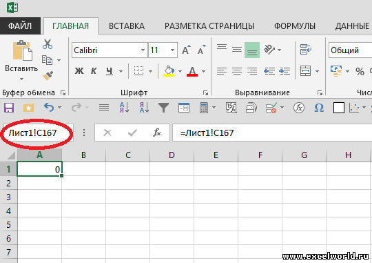

Добрый день! Подскажите, пожалуйста, как можно осуществить переход из формулы в ячейку, указанную в этой формуле? К примеру: как-нибудь можно попасть из этой формулы на Лист1 именно в ячейку D257? Excel 2013.

как вариант, ввести адрес ячейки в поле Имя

Можно так: Идите Файл - Параметры - Дополнительно - снять галку "Разрешить редактирование в ячейках" Переписать формулу: не , а (первым ставим тот кусок, на который хотим попадать) Теперь при даблклике на ячейку мы автоматически перепрыгиваем на первую ссылку Добавлено. Я думал, что у Вас написано не число 120, а ссылка на ячейку i12. Если это число и в формуле ссылка только на одну ячейку, то ничего переписывать не нужно. Просто снимите галку "Разрешить редактирование в ячейках".

Вкладка Формулы-зависимые_ячейки . Если ссылка на этот же лист, стрелка покажет, где ячейка прячется. Автопереход в ячейку - вряд ли. Цитата
снять галку... перепрыгиваем на первую ссылку
Не знал. Саня, спасибо. Но вряд ли на практике пригодится, неудобно при работе на листе.

Может быть формулу написать такКод
=ГИПЕРССЫЛКА("#Лист1!D257";120+Лист1!D257)
