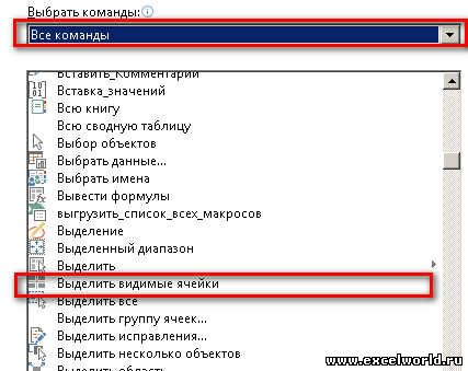

SLAVICK Дата: Вторник, 03.02.2015, 15:55 | Сообщение № 3
Сообщений: 2290
Репутация: 766 ±
Можно так Выделяете диапазон, который нужно скопировать и нажмите alt + ;
потом CTRL + C(копируйте)
потом вставляйте :D
Boroda меня опередил :)
Ну тогда добавлю:
Можно вынести горячую кнопку на панель быстрого доступа(см картинку)
К сообщению приложен файл: 5066754.jpg (21.0 Kb)

borus Дата: Вторник, 03.02.2015, 16:06 | Сообщение № 4
Сообщений: 43
2007
Спасибо.
потом вставляйте
как-то это не сработало. Вы про ; что на клавише с буквой "ж" размещена? Office 2007

SLAVICK Дата: Вторник, 03.02.2015, 17:00 | Сообщение № 5
Сообщений: 2290
Репутация: 766 ±
Да. Попробуйте поменять язык... хотя у меня работает при любой раскладке.
Выделите диапазон, который нужно скопировать
потом нажмите "alt ;" (одновременно)
