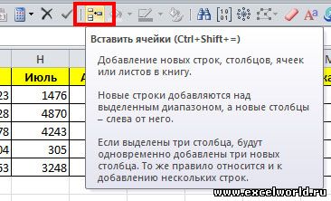

DJ_Marker_MC Дата: Среда, 04.02.2015, 14:43 | Сообщение № 7
Сообщений: 991
Репутация: 213 ±
SLAVICK, или Вывести волшебную кнопку на панель быстрого доступа ))))
К сообщению приложен файл: 4235763.jpg (58.4 Kb)
СообщениеSLAVICK, или Вывести волшебную кнопку на панель быстрого доступа ))))
