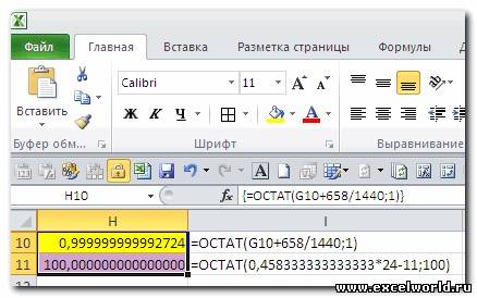

Кстати, Сергей, какой результат у тебя возвращает формула:
Code
=ОСТАТ(0,458333333333333*24-11;100)
К сообщению приложен файл: 1888145.png (28.6 Kb)
Сообщение отредактировал MCH - Вторник, 21.08.2012, 13:49
Quote (Serge_007)
У меня в файле ОСТАТ возвращает 0,999999999992724 положительное
2007, также как и 2003 возвращает отрицательное значение
Code
Автор - MCH
Дата добавления - 21.08.2012 в 13:44
Serge_007 Дата: Вторник, 21.08.2012, 13:58 | Сообщение № 44
Quote (MCH)
Code
100
К сообщению приложен файл: 6728938.jpg (38.7 Kb)
Quote (MCH)
Code
100
Дата добавления - 21.08.2012 в 13:58
