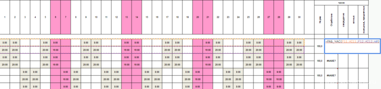

Evgeniymoskvi Дата: Воскресенье, 31.03.2024, 11:50 | Сообщение № 98
google
Подскажите какую формулу написать для расчета рабочего времени:
с 08:00 08:00 08:00 08:00 итого 13+13+13+13 = 52
до 21:00 21:00 21:00 21:00
вот эта формула у меня не работает. не находит РАБ_ЧАС
=РАБ_ЧАС(F11:AI11;F12:AI12;60)
Может кто нибудь сможет найти решение данной проблемы.
[size=6]
К сообщению приложен файл: 4894187.png (57.7 Kb)
СообщениеПодскажите какую формулу написать для расчета рабочего времени:
[size=6]
Автор - Evgeniymoskvi
Дата добавления - 31.03.2024 в 11:50
DrMini Дата: Воскресенье, 31.03.2024, 12:29 | Сообщение № 99
Сообщений: 2189
Репутация: 392 ±
Excel LTSC 2024 RUS
А у вас всегда рабочий день с 8:00 до 21:00 (на скрине ОЧЕНЬ плохого качества вроде до 20:00). И приложите файл, как есть и , как надо.
СообщениеА у вас всегда рабочий день с 8:00 до 21:00 (на скрине ОЧЕНЬ плохого качества вроде до 20:00). И приложите файл, как есть и , как надо.
Автор - DrMini
Дата добавления - 31.03.2024 в 12:29
Evgeniymoskvi Дата: Воскресенье, 31.03.2024, 12:50 | Сообщение № 100
google
Рабочее время разное и будет плавать периодически. Поэтому хочу найти формулу для расчета итогового времени на апрель 168 часов например. Красным выделил где сам пытался посчитать. Мозгов не хватает. еще не могу сообразить как вычесть 1 час перерыва за каждый день. %)
К сообщению приложен файл: primer.xls (35.0 Kb)
Сообщение отредактировал Evgeniymoskvi - Воскресенье, 31.03.2024, 13:06
СообщениеРабочее время разное и будет плавать периодически. Поэтому хочу найти формулу для расчета итогового времени на апрель 168 часов например. Красным выделил где сам пытался посчитать. Мозгов не хватает. еще не могу сообразить как вычесть 1 час перерыва за каждый день. %)
Дата добавления - 31.03.2024 в 12:50
