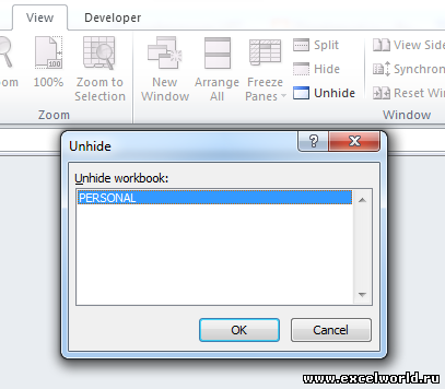

А ещё бывает что окно вообще скрыто. Как например персональная книга макросов. Идёте Вид-Окно-Отобразить.
К сообщению приложен файл: 7814984.png (29.8 Kb)
