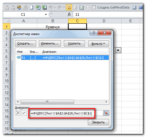

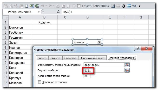

Элемент управления формы Список связан с ячейкой С1
В имени В1 находится формула, которая возвращает значение из списка с указанным номером
