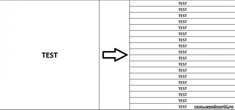

Здравствуйте. Помогите пожалуйста. Нужно разъединить ячейки, чтобы содержимое скопировалось на всё поле объединенной ячейки (одним действием). Возможно ли такое?

Pelena Дата: Понедельник, 16.02.2015, 07:32 | Сообщение № 2
Сообщений: 19608
Репутация: 4662 ±
Снять объединение кнопкой на ленте -- F2 -- Ctrl+Enter

moviementi Дата: Понедельник, 16.02.2015, 12:03 | Сообщение № 3
Спасибо, но что-то не получается, или я что-то не так делаю. Можете поподробнее написать?

Pelena Дата: Понедельник, 16.02.2015, 12:10 | Сообщение № 4
Сообщений: 19608
Репутация: 4662 ±
Становимся в объединенную ячейку, отключаем объединение кнопкой на ленте Объединить и поместить в центре (или любым другим способом), при этом содержимое ячейки оказывается в самой верхней, а весь диапазон выделен. Нажимаем F2, т.е. переходим в режим редактирования (в строку формул). Нажимаем сочетание клавиш Ctrl+Enter, чтобы заполнить значением из верхней ячейки весь выделенный диапазон

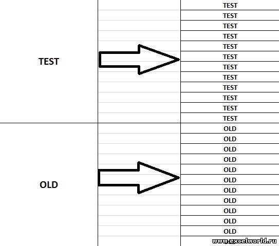

moviementi Дата: Вторник, 17.02.2015, 04:01 | Сообщение № 5
Спасибо большое работает. Теперь такой вопрос. А как сделать так чтобы несколько объединенных ячеек одним действием разъединились? (фото примера прилагаю) Просто работаю с большими таблицами, надоело всё вручную делать

Pelena Дата: Вторник, 17.02.2015, 06:54 | Сообщение № 6
Сообщений: 19608
Репутация: 4662 ±
Выделяем объединенные ячейки -- отключаем объединение -- нажимаем на клавиатуре F5 -- в открывшемся окне нажимаем Выделить -- ставим переключатель Пустые ячейки -- ОК -- нажимаем = (равно) -- нажимаем на клавиатуре стрелку вверх -- Ctrl+Enter
Можно записать эти действия макрорекодером и повесить на кнопку
