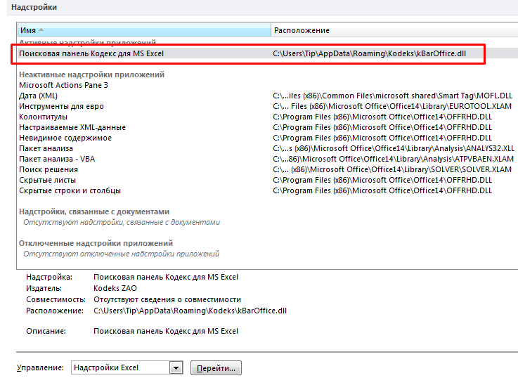

mishapol Дата: Вторник, 24.02.2015, 15:58 | Сообщение № 6
Решилось. Может, кому поможет. В надстройки как-то попала "поисковая панель Кодекс". Выгрузил ее, проблема исчезла. Всем спасибо!
СообщениеРешилось. Может, кому поможет. В надстройки как-то попала "поисковая панель Кодекс". Выгрузил ее, проблема исчезла. Всем спасибо!
