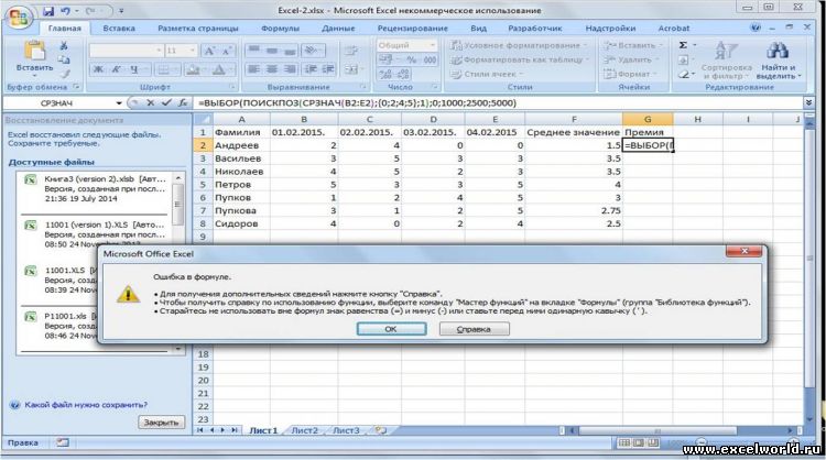

AlexeyBelugin Дата: Среда, 25.02.2015, 17:49 | Сообщение № 8
Сообщений: 6
Вы знаете, что-то все формулы, которые ранее работали, перестали работать. Ошибка формулы. Те, которые раньше работали, перестали это делать. Может надо по другому как то набирать.
ссылка на скриншот
К сообщению приложен файл: 4997286.jpg (54.5 Kb)
СообщениеВы знаете, что-то все формулы, которые ранее работали, перестали работать. Ошибка формулы. Те, которые раньше работали, перестали это делать. Может надо по другому как то набирать.
ссылка на скриншот
Автор - AlexeyBelugin
Дата добавления - 25.02.2015 в 17:49

ShAM Дата: Четверг, 26.02.2015, 10:45 | Сообщение № 10
Сообщений: 1347
Репутация: 249 ±
У меня и ВЫБОР работает.
К сообщению приложен файл: _1430144_1.xlsx (10.1 Kb)
СообщениеУ меня и ВЫБОР работает.
Автор - ShAM
