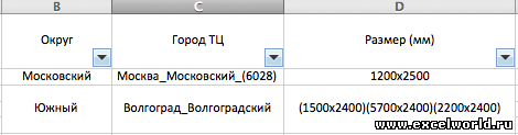

- нужна помощь в написании формулы для вычисления площади носителей - в магазне присутствуют от 1 до 15 носителей (постеров) - нужно рассчитать общую площадь носителей в конкретном магазине - при заполнении размеров в отдельные ячейки таблица становится громоздкой и при фильтрации теряются строки ширины и высоты

Контрл+F3, там имя "выч" Код
=ВЫЧИСЛИТЬ(ПОДСТАВИТЬ(ПОДСТАВИТЬ(Лист1!D3;"x";"*");"(";"+("))

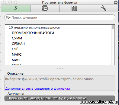

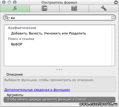

- большое спасибо, файл 123241654987_1.xlsm(10Kb) - работает - но создать новый документ не получается - по "Контрл+F3, там имя "выч" - появляются окна (приведены ниже)

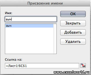

меню Вставка -- Имя -- Определить там имя "выч"

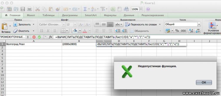

- можно уточнить как использовать строку "=ВЫЧИСЛИТЬ(ПОДСТАВИТЬ(ПОДСТАВИТЬ(Лист1!D3;"x";"*");"(";"+("))"

В моем файле посмотрите, как написано имя "выч". Оно сидит здесь: Вставка -- Имя -- Определить
. Как раз там-то и нужно писать эту длинную формулу. И посмотрите, как у меня написана формула на листе. Просто
