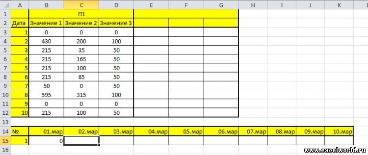

Есть 2 таблицы, нужно сумму столбцов В3:С3:D3 с первой перенести в ячейку В15 второй и растянуть вправо так что бы в ячейке С15 была сумма В4:С4:D4 ( и тд). Если просто растягивать то в ячейку С15 добавлятся C3:D3:E3.

Простите, но из Вашей картинки ничего не понятно, будет лучше, если Вы прикрепите файл с примером. Кроме того, в крайнем случае, можно поменять в строке формул буквы в ручную

Прикрепляю)))) В крайнем можно, но значений в моей таблице ооочень много, хотелось бы хоть попытаться найти решение попроще)))

Попробуйте так. upd Простите, забыл, что строка меняется и при В тоже Код
=СУММ(ДВССЫЛ("B"&СТОЛБЕЦ()+1 &":D"&СТОЛБЕЦ()+1))
Дело в том, что эксель увеличивает ту координату, куда вы тянете (если вниз, то строку, если вправо - столбец.
Дело в том, что эксель увеличивает ту координату, куда вы тянете (если вниз, то строку, если вправо - столбец. МВТ

smell777, здравствуйте! Или так Код
=СУММ(СМЕЩ($B2;СТОЛБЕЦ(A2);0);СМЕЩ($C2;СТОЛБЕЦ(A2);0);СМЕЩ($D2;СТОЛБЕЦ(A2);0))

Здравствуйте. Можно еще так Код
=СУММ(ИНДЕКС($B$3:$D$12;ПОИСКПОЗ(СТОЛБЕЦ()-1;$A$3:$A$12;0);))
или СТОЛБЕЦ(A1)

МВТ, VEKTORVSFREEMAN, gling СПАСИБО ОГРОМНОЕ!!!!!

А еще можно так: Код
=СУММ(ИНДЕКС($B3:$D12;ДЕНЬ(B14);))

Спасибо _Boroda_ за науку. Действительно, зачем ПОИСКПОЗ, когда можно было просто СТОЛБЕЦ(A1) написать.
