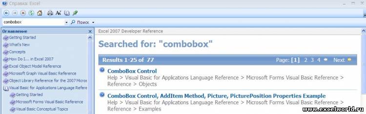

RAN Дата: Вторник, 08.05.2012, 18:14 | Сообщение № 14
Quote (Saandr)
С ComboBox ни фига не разобрался (как его наполнять), и справку по нему не могу нигде найти...
если есть у кого подскажите пожалуйста.
Ну прямо Ганс Христиан Андерсен!
К сообщению приложен файл: 2096914.jpg (29.7 Kb)
Quote (Saandr)
Дата добавления - 08.05.2012 в 18:14

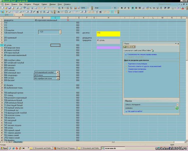

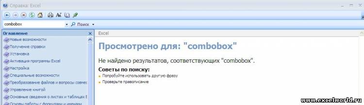

Saandr Дата: Вторник, 08.05.2012, 18:32 | Сообщение № 16
Сообщений: 31
RANу
у меня 2003 на русском слово комбобокс вообще не находит.
на английском - смотри файл.
СообщениеRANу
Автор - Saandr
Дата добавления - 08.05.2012 в 18:32
Saandr Дата: Вторник, 08.05.2012, 18:33 | Сообщение № 17
Сообщений: 31
файл
К сообщению приложен файл: 4776057.jpg (64.7 Kb)
Сообщениефайл
Автор - Saandr
Дата добавления - 08.05.2012 в 18:33

RAN Дата: Вторник, 08.05.2012, 20:07 | Сообщение № 19
Saandr,
Если запустить справку из Excel, получим это (на картинке).

Сообщение Saandr,
А если открыть справку из редактора VBA (F1) по любому параметру, и после вставить "combobox", то что-то и найдется!
Почему так - вопросы не ко мне! biggrin
