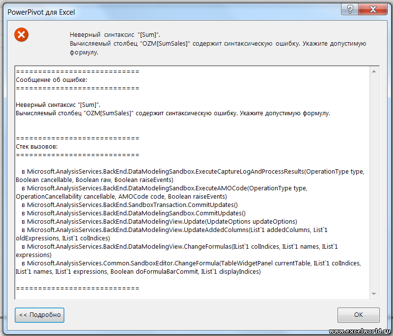

Добрый день! Есть две таблицы: OZM - список материалов Sales - продажи по материалам Эти таблицы связаны по ключу OZM в модели данных Power Pivot. Необходимо в таблице списка материалов (OZM) вставить вычисляемый столбец SumSales, в котором бы для каждого материала вычислялась сумма продаж из таблицы Sales. Пытался использовать функцию Sumx в следующих вариантах: Код
=SUMX(RELATEDTABLE(Sales),[Sum])
=SUMX(RELATEDTABLE(Sales),Sales[Sum])
В результате выдается одна и та же ошибка - не верный синтаксис Sum (во вложении - скриншот ошибки)
В результате выдается одна и та же ошибка - не верный синтаксис Sum (во вложении - скриншот ошибки) Romen76

Rustem
Дата: Понедельник, 30.03.2015, 16:51 |
Сообщений: 281
48
Небольшой пример прикрепите...

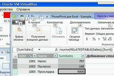

Rustem
Дата: Понедельник, 30.03.2015, 19:21 |
Сообщений: 281
48
=SUMX(RELATEDTABLE(Sales);[Sum])
Заменил запятую на точку с запятой между аргументами функции SUMX.
Заменил запятую на точку с запятой между аргументами функции SUMX.Rustem

krosav4ig
Дата: Понедельник, 30.03.2015, 22:59 |
Сообщений: 2349
997
Excel 2007,2010,2013
Точно! Я чего-то про языковые параметры даже не подумал...
