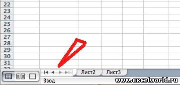

Если Вы этот самый лист случайно не удалили , тогда понажимайте эти стрелочки
К сообщению приложен файл: 2371352.jpg (23.9 Kb)

не помогает(
