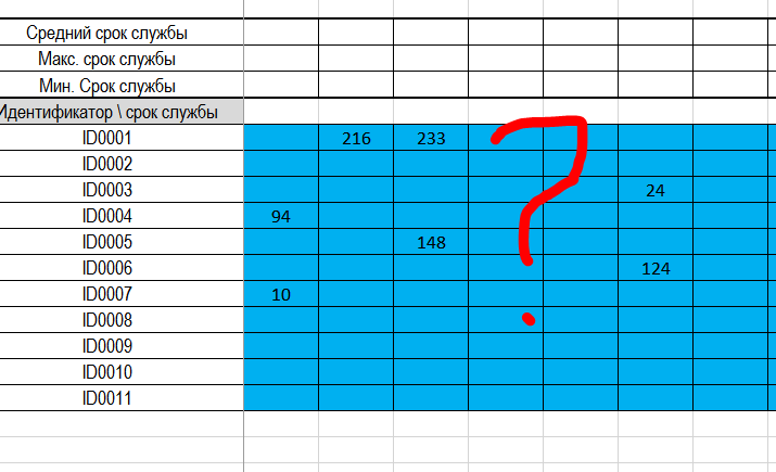

Как сделать чтобы место где залито синим автоматически считалось файл во вложении по рисунку будет не понятно

Так нужно? Код
=ЕСЛИОШИБКА(ПРОСМОТР(;-1/($A59=B$6:B$38);$A$7:$A$39)-ИНДЕКС($A$7:$A$39;ПОИСКПОЗ($A59;B$6:B$38;));)
и формат ячейки 0;-0; или обычный формат ячеек и Код
=ЕСЛИОШИБКА(ПРОСМОТР(;-1/($A59=B$6:B$38);$A$7:$A$39)-ИНДЕКС($A$7:$A$39;ПОИСКПОЗ($A59;B$6:B$38;));"")
, но потом не так удобно будет работать с пустыми ячейками (если понадобится)
