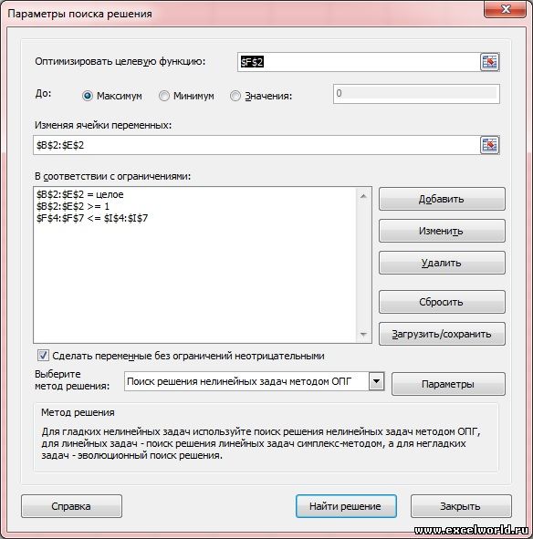

_Boroda_ Дата: Среда, 15.04.2015, 19:09 | Сообщение № 4
Сообщений: 16675
Репутация: 6481 ±
Да, у него самые маленькие показатели, а стоимость продажи этого продукта у нас нет. Значит, его делать выгоднее всего.
А если хотите поодиночке, то
то все аналогично, но не по 4-м столбцам, а по одному (по каждому по очереди)
как в приложенном файле. Но, по-моему, это вообще бред
К сообщению приложен файл: 5269999.jpg (95.6 Kb) · 6634618_3.xlsx (10.1 Kb)
СообщениеДа, у него самые маленькие показатели, а стоимость продажи этого продукта у нас нет. Значит, его делать выгоднее всего.
