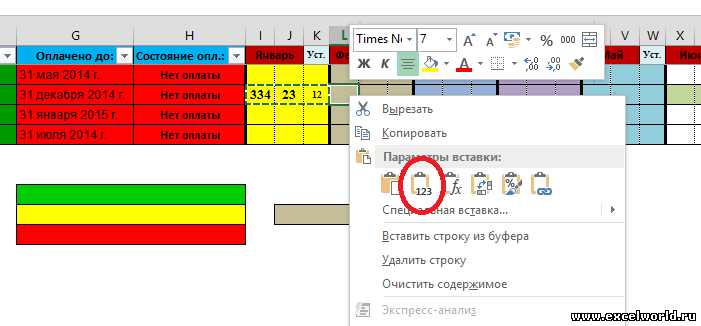

Можно ли копировать только число в ячейке(ах) и с этим числом чтобы не копировался цвет ячейки(ек)?
Пример: кликнул мышкой на I3 и потянул на J3 и K3, т.о. выделились три ячейки. Скопировал их и стал на L3 и нажал "вставить" - скопировались не только три числа из трёх ячеек, но и цвета, а мне нужно, чтобы цвет не копировался.

при копировании, правой клавишей на L3 и в параметрах вставки - значения
К сообщению приложен файл: 5496019.png (21.6 Kb)

Ctrl+Alt+V, потом двойной тык по слову значения (или Alt+з>Enter)
