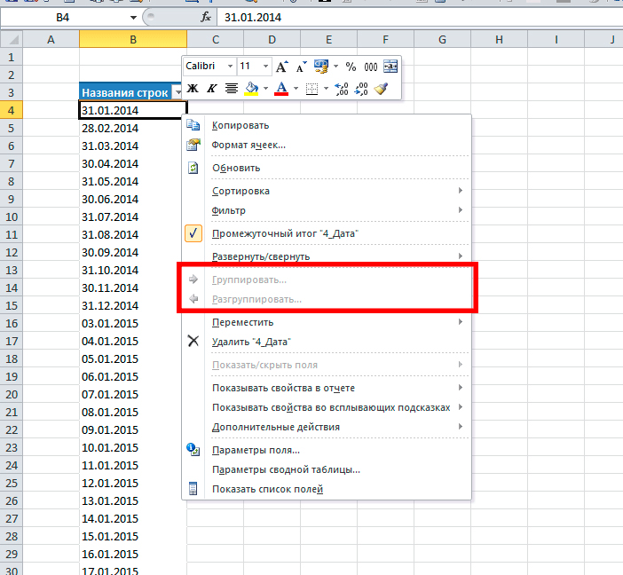

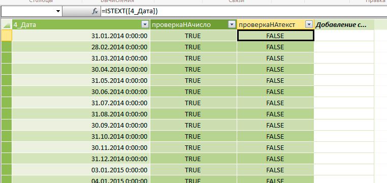

Имеется в наличии модель данных PowerPivot где одну из ключевых ролей выполняет таблица Календарь куда втягиваются Даты с файла Excel в самой таблице PowerPivot эти даты имеют все же правильный формат ДАТА, чему есть подтверждение скриншот ниже
Данная таблица помечена как Таблица Дат с помощью возможностей PowerPivot
Но при формировании на основании этой таблицы - сводной в excel я получаю дату в текстовом формате, что есть плохо, поскольку пропадает к примеру возможность группировки данных.

TimSha, если эти же данные не загонять в модель данных pp, а просто в ексель на основании таблицы дат построить сводную, то все оно прекрасно группирует, так что тут, что то не то: поле полное! умная таблица? - в моем примере ее нет и все равно не группирует, модель данных? - обычная PP с правильными связями, в примере вообще одна таблица с датами, так что модель тут тоже не при чем.
Простите за повтор: ПоверПивот не поддерживает группировку.
Читаем - ЗДЕСЬ:
"Пользователи PowerPivot отмечают наличие следующих недостатков.
Отсутствие группировки. В PowerPivot невозможна группировка сводных таблиц. Свойство группировки применяется для распределения дат по месяцам, кварталам и годам. Можно воспользоваться средствами языка DAX для определения столбцов года, квартала и месяца, но это намного сложнее, чем использование свойства группировки..."
