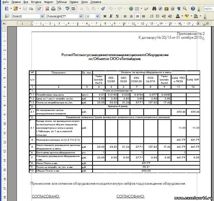

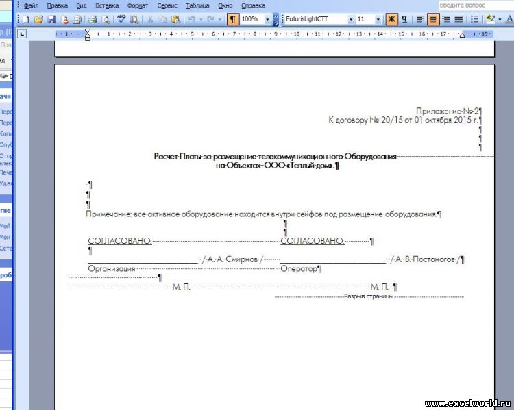

Slava_K33 Дата: Пятница, 27.11.2015, 12:21 | Сообщение № 4
Сообщений: 11
Здравствуйте!
Случилась подобная же ситуация только на Office 2003.
Но в одном файле научился возвращать таблицу нажатием клавиш "Alt + F9".
А вот в другом файле таблица не вернулась. Хотя в OpenOffice она отображается.
А вот эту цепочку действий в 2003 не нашел: "Файл - Параметры - Дополнительно - Показывать содержимое документа - Показывать коды полей вместо их значений - убрать галку"
Прикладываю скрины и сам файл.
К сообщению приложен файл: 6736277.jpg (41.6 Kb) · 5381735.jpg (96.6 Kb)
