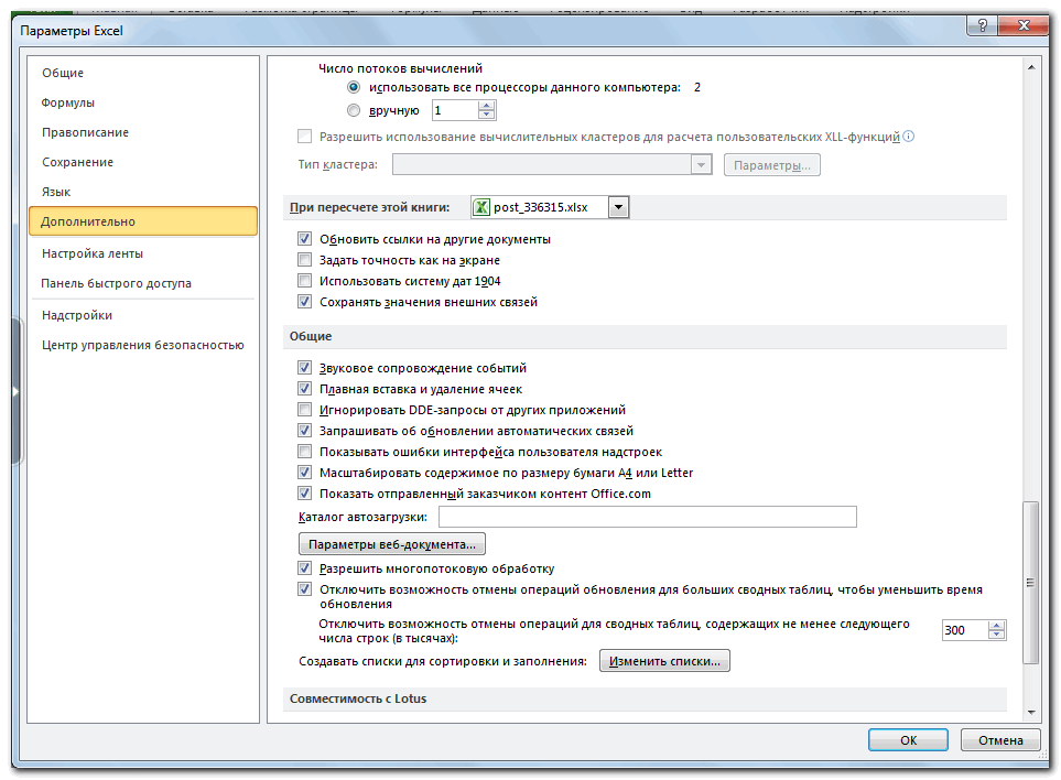

_Boroda_ Дата: Понедельник, 21.05.2012, 20:51 | Сообщение № 2
Сообщений: 17017
Репутация: 6670 ±
А у тебя наверное стоит галка Файл - Параметры -Дополнительно - Общие - Игнорировать ДДЕ запросы
СообщениеА у тебя наверное стоит галка Файл - Параметры -Дополнительно - Общие - Игнорировать ДДЕ запросы

Serge_007 Дата: Понедельник, 21.05.2012, 20:58 | Сообщение № 3
Нет, такой галки нет...
К сообщению приложен файл: 0028881.gif (44.3 Kb)
СообщениеНет, такой галки нет...
Дата добавления - 21.05.2012 в 20:58

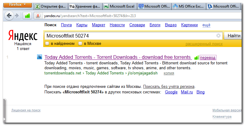

Serge_007 Дата: Воскресенье, 27.05.2012, 21:12 | Сообщение № 9
Quote (artsanox)
Забейте в поисковике Microsoftfixit 50274
Первым делом так и поступил.
Вот результат:
Поэтому ссылку и просил
К сообщению приложен файл: 2819019.gif (29.6 Kb)

artsanox Дата: Воскресенье, 27.05.2012, 22:58 | Сообщение № 10
Сообщений: 33
Репутация: 6 ±
извиняюсь немного торопился и написал слитно примерно так
Сообщениеизвиняюсь немного торопился и написал слитно примерно так
Автор - artsanox
Дата добавления - 27.05.2012 в 22:58
artsanox Дата: Воскресенье, 27.05.2012, 23:01 | Сообщение № 11
Сообщений: 33
Репутация: 6 ±
извиняюсь файл не прикрепился, не глянул что он больше 100 кб
К сообщению приложен файл: 5777542.png (71.2 Kb)
Сообщениеизвиняюсь файл не прикрепился, не глянул что он больше 100 кб
Автор - artsanox
Дата добавления - 27.05.2012 в 23:01

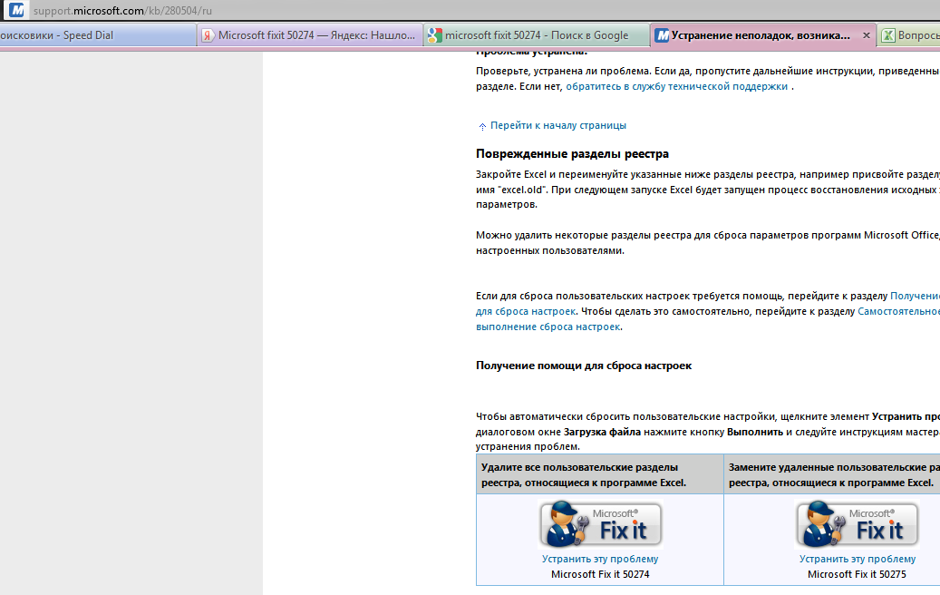

artsanox Дата: Понедельник, 28.05.2012, 00:15 | Сообщение № 12
Сообщений: 33
Репутация: 6 ±
Serge_007 я не понял что вы имеете в виду? я прикрепил скрин на нем в адресной строке ссылка на сайт майкрософт по устранению проблем с excel в т.ч. и 2010
или может чего-то я не понял.
СообщениеSerge_007 я не понял что вы имеете в виду? я прикрепил скрин на нем в адресной строке ссылка на сайт майкрософт по устранению проблем с excel в т.ч. и 2010
Автор - artsanox
Дата добавления - 28.05.2012 в 00:15

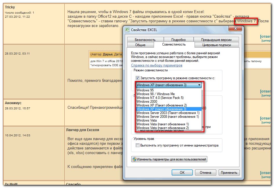

Vinkelman Дата: Среда, 23.01.2013, 11:14 | Сообщение № 15
Сообщений: 249
Репутация: 26 ±
2003 - 2010
Serge_007, была такая беда. Здесь ответ:
http://www.sql.ru/forum/actualthread.aspx?tid=858580
СообщениеSerge_007, была такая беда. Здесь ответ:
Автор - Vinkelman
