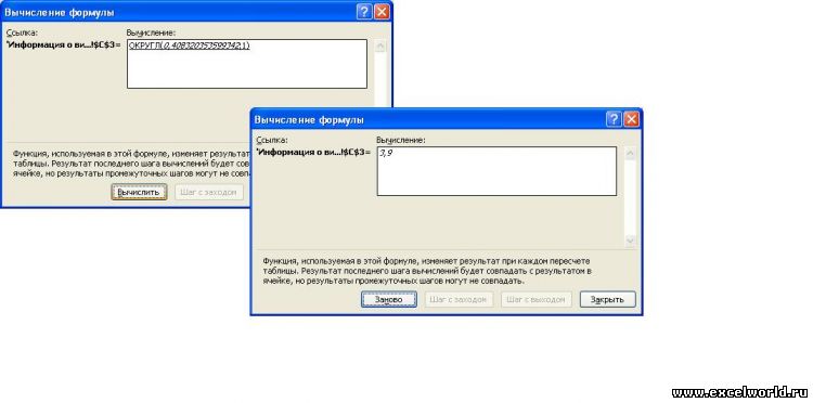

Олечка_СибГАУ Дата: Среда, 06.05.2015, 16:49 | Сообщение № 4
Сообщений: 27
Замечаний: 60% ±
Если я правильно понял, то должно быть так:
=ОКРУГЛ(СЛЧИС()*((4-0,5)+0,5);1)
Одно не понятно, как формула считает? Что аж 3,9 получается? И какое случайное число он берет? Из диапазона 0,5 - 4 ?
К сообщению приложен файл: 6984705.jpg (26.5 Kb)
Сообщение отредактировал Олечка_СибГАУ - Среда, 06.05.2015, 16:50
Автор - Олечка_СибГАУ
Дата добавления - 06.05.2015 в 16:49
SLAVICK Дата: Среда, 06.05.2015, 17:01 | Сообщение № 5
Сообщений: 2290
Репутация: 766 ±
СЛЧИС() - выдает случайное число от 0 до 1. <_<
Когда Вы умножаете 3,5 на слчис() получается мин 0 макс 3,5
чтобы было в рамках 0,5-4 - мы добавляем 0,5 :D
Сообщение отредактировал SLAVICK - Среда, 06.05.2015, 17:03
СообщениеСЛЧИС() - выдает случайное число от 0 до 1. <_<
Автор - SLAVICK
Дата добавления - 06.05.2015 в 17:01
Pelena Дата: Среда, 06.05.2015, 17:02 | Сообщение № 6
Сообщений: 19602
Репутация: 4659 ±
Цитата Олечка_СибГАУ, 06.05.2015 в 16:29, в сообщении № 1
=ОКРУГЛ((4-0,5)*СЛЧИС()+0,5;1) ВЕРНО ЛИ ЭТО?
Верно.
СЛЧИС() возвращает случайное число в интервале от 0 до 1. Подставьте эти значения в формулу и получите минимальное значение 0,5, а максимальное 4.

VadimVV Дата: Среда, 06.05.2015, 17:05 | Сообщение № 7
Сообщений: 82
Это получается 3 целых часа и 9 десятых часа (60*9/10). Нужно в каком-то другом формате?
