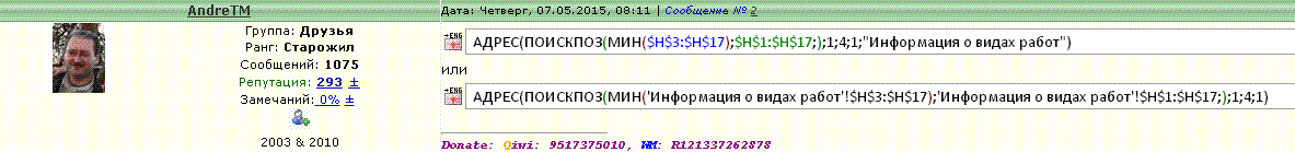

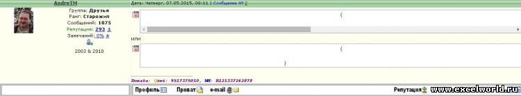

Олечка_СибГАУ Дата: Четверг, 07.05.2015, 08:24 | Сообщение № 3
Сообщений: 27
Замечаний: 60% ±
Цитата Олечка_СибГАУ, 07.05.2015 в 07:22, в сообщении № 1
Модератор:
Что там может не получиться? Выделяете формулу и нажимаете кнопку fx
Видимо, у меня у одной так :( Заглючил что-то....
К сообщению приложен файл: 0103810.jpg (12.5 Kb)
Модератор:

Nic70y Дата: Четверг, 07.05.2015, 08:27 | Сообщение № 4
Сообщений: 9196
Репутация: 2451 ±
Цитата Олечка_СибГАУ, 07.05.2015 в 08:24, в сообщении № 3
Видимо
К сообщению приложен файл: 6284687.gif (15.8 Kb)
