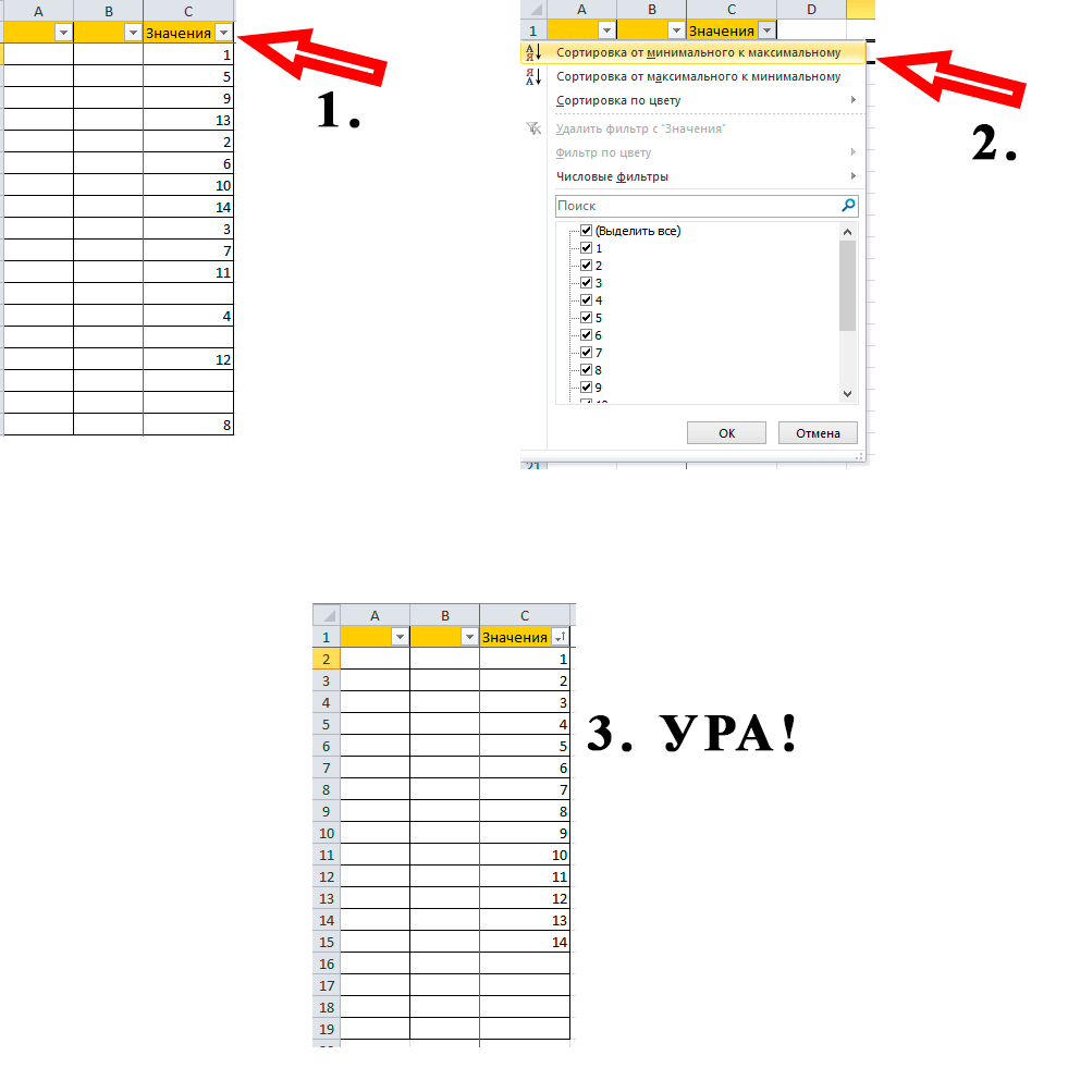

Volkofx, пипец! а сортировка не вариант?

Volkofx Дата: Четверг, 07.05.2015, 13:14 | Сообщение № 7
Сообщений: 71
Репутация: 1 ±
Да неее, сортировкой и фильтрами я умею пользоваться. Значения-то будут не циферные, а например - песок строительный, ниже еще что-то и так далее, и таких очень много столбцов с находящимися в них строками, все это мне нужно замостить в один столбец. Это все можно сделать руками, просто долго, очень будет копировать и вставлять ниже в первый столбец
