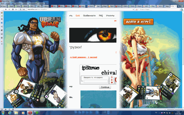

Michael_S Дата: Пятница, 25.05.2012, 17:56 | Сообщение № 10
Сообщений: 2012
Репутация: 373 ±
Excel2016
Quote (Гость)
файл можно прислать как-то?
Quote (Michael_S)
Файл не смотрел - не люблю депозит...
Гость, зарегистрируйтесь (это не более 2-минут) и выкладывайте файл сюда.
Вот что я получаю по вашей ссылке
К сообщению приложен файл: 1466566.gif (74.8 Kb)
Сообщение отредактировал Michael_S - Пятница, 25.05.2012, 18:01

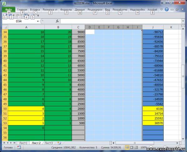

Large-man Дата: Пятница, 25.05.2012, 19:27 | Сообщение № 18
Сообщений: 8

Michael_S Дата: Пятница, 25.05.2012, 19:38 | Сообщение № 19
Сообщений: 2012
Репутация: 373 ±
Excel2016
А вот эти ячейки считать? и какой мин() брать? - 6826 или 4336?
К сообщению приложен файл: 4868754.jpg (58.2 Kb)
СообщениеА вот эти ячейки считать? и какой мин() брать? - 6826 или 4336?
Автор - Michael_S
Дата добавления - 25.05.2012 в 19:38
Large-man Дата: Пятница, 25.05.2012, 19:42 | Сообщение № 20
Сообщений: 8
тот что выше, то есть 6826, те ячейки, которые вы отметили желтым в данном случае не учитывать
Сообщениетот что выше, то есть 6826, те ячейки, которые вы отметили желтым в данном случае не учитывать
