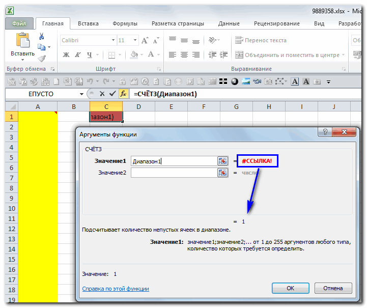

Serge_007 Дата: Среда, 13.05.2015, 17:33 | Сообщение № 2
Здравствуйте
Почему, если Диапазон1 ещё не заполнен, то в C1 выдается значение «1», хотя столбец А:А пустой?
Читаем справку по функции СЧЁТЗ:
Функция СЧЁТЗ подсчитывает ячейки, содержащие данные любого типа, включая значения ошибок и пустой текст ("").
Избежать этой проблемы можно так:
=СЧЁТЗ(Диапазон1)*ЕССЫЛКА(Диапазон1)
[p.s.]Так же советую почитать правила форума[/p.s.]
К сообщению приложен файл: 3189439.gif (42.8 Kb)

Logotip Дата: Среда, 13.05.2015, 17:41 | Сообщение № 3
Сообщений: 23
Serge_007, спасибо. Правила почитал.
Но с ответом я не разобрался. Ведь если я просто посчитаю
=СЧЁТЗ(A:A)
то получу "0", а если через
=СЧЁТЗ(Диапазон1)
то получу "1".
Или у меня ошибка в определении диапазона?
UPD: Ваша картинка только сейчас подгрузилась. Теперь понял. Спасибо.

Serge_007 Дата: Среда, 13.05.2015, 17:45 | Сообщение № 4
=СЧЁТЗ(A:A)
то получу "0"
Верно, так и должно быть, т.к. в столбце А нет никаких значений
а если через
=СЧЁТЗ(Диапазон1)
то получу "1".
И это верно, т.к. незаполненный Диапазон1 дает значение ошибки #ССЫЛКА!. Но это ведь значение! Вот функция СЧЁТ_Значений его и возвращает
