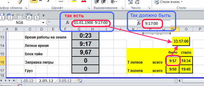

на 2 и 3-й ли.сты не обращайте внимания. формат ячеек менял. это приводит к ошибке вычисления в колонке N итогового значения которое отображается в N12
на 2 и 3-й ли.сты не обращайте внимания. формат ячеек менял. это приводит к ошибке вычисления в колонке N итогового значения которое отображается в N12 razinsergey

26.05 я летал из Энтеббе в Асосу.Вот отчет за этот день. Эти данные я вбил вручную, но именно (или примерно так) так оно должно выглядеть

razinsergey , думаю, у Вас неправильно считается летное время в M4, и отсюда ошибка идет дальше. Летное время рассчитывается как время посадки минус время взлета, так? Тогда и суммарное летное время будет считаться правильно

Если учесть, вариант когда взлет, допустим, вечером, а посадка утром следующего дня, то формула для M4 будет такой: Code
=ЕСЛИ(I4>H4;I4-H4;1+I4-H4)

Quote (Pelena )
Quote (Pelena )

Quote (MCH )
=ОСТАТ(I4-H4;1)
Остаток от деления на 1? Это как?

Quote (Pelena )
это, если, к примеру, 1,35/1, то остаток будет 0,35 - т.е. отбрасываем целые, оставляем дробные

Все равно не понимаю, как эта формула может заменить эту Code
может заменить эту
Формулы не идентичны: При равенстве I4 и H4 формула с ОСТАТ вернет ноль, формула с ЕСЛИ (в данном варианте) вернет единицу в качестве примера: Код
=ОСТАТ(1,35;1) = 0,35 (1,35 - 1 = 0,35)
=ОСТАТ(2,35;1) = 0,35 (2,35 - 1 - 1 = 0,35)
=ОСТАТ(-0,65;1) = 0,35 (-0,65 + 1 = 0,35)
=ОСТАТ(-1,65;1) = 0,35

А, все дело в отрицательных числах. Никогда не использовала ОСТАТ с отрицательными аргументами. Теперь буду знать, спасибо Цитата (Serge_007 )
