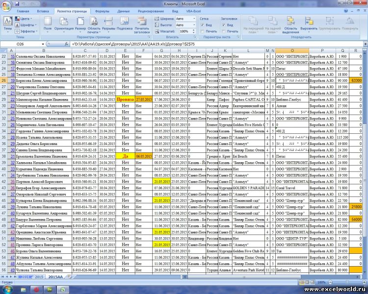

Добрый день.
Подскажите, пожалуйста, в чем дело.
Есть файл Excel, в котором вся информация загружается из других Excel-файлов.
В ячейках указаны соответствующие адреса, типа "='D:\Работа\Одиссея\Договоры\2015\АА\[AA19.xls]Договор'!$Z$75"
Все работало хорошо, но недавно в некоторых ячейках вместо нужных значений стали появляться непонятные символы, похожие на какие-то иерогливы, а иногда - символы #####. Решетка появляется не из-за длины ячейки - это точно.
Если открыть файл-источник, то символы сразу меняются на верное значение.
Excel 2007, основной файл .xlsx, все файлы-источники .xls
Скриншот в приложении.
Примеры проблемных ячеек: O26, O27, O54, O55.
Заранее большое спасибо.
К сообщению приложен файл: 0743995.jpg (139.8 Kb)

не знаю в чем проблема,просто возник вопрос: какой шрифт у вас в файле-назначении?
правильно я понял,что когда файл-источник закрыт,в файле-назначении иерогливы,если файл-источник открыть,то все становится нормально?

Sparrow Дата: Пятница, 03.07.2015, 13:19 | Сообщение № 4
Сообщений: 18
Karataev, Спасибо, что откликнулись на мою проблему.
Шрифт Times New Roman
Когда файл-источник закрыт, в в файле-назначении в некоторых ячейках (не во всех) иероглифы. Во всех ячейках одинаковые адреса ссылок, но на разные файлы. Но в некоторых ячейках все хорошо, а в некоторых - нет.
Если файл-источник открыть, то все становится нормально и остается нормальным до закрытия файла-назначения.
После закрытия и нового открытия файла-назначения опять иероглифы и решетки.
Так продолжалось около двух месяцев. Потом само все прошло. Чудеса какие-то :)

Sparrow,
Такие символы появляются, когда число (результат формулы) в ячейке больше её ширины. Просто увеличьте ширину столбца с ячейкой, в которой такие символы, - и у Вас в ней они сразу сменятся на число.
Упс не увидел всего - это не поможет.
Возможно ошибки возникали в тех ячейках, в которых ссылка вела к источнику, сделанному в другой версии Эксель.
