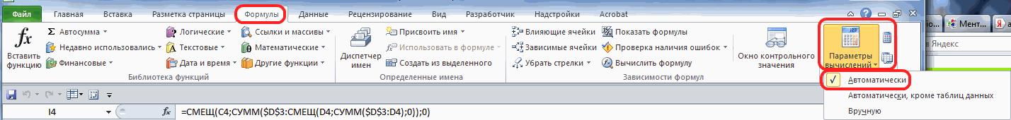

Serge_007 Дата: Вторник, 29.05.2012, 11:58 | Сообщение № 2
Quote (okean18)
Как сделать так чтобы все считалось автоматом?
Меню Файл - Параметры - Формулы - Параметры вычислений - Вычисления в книге - Автоматически
Quote (okean18)
почему то все сметы которые ранее были созданны в версии 2010 теперь показывает ,что они находятся в режиме совместимости с 2003 версией
Значит они были сохранены в формате xls, закрыты, а потом открыты вновь в 2010
Quote (okean18)
Quote (okean18)

Michael_S Дата: Вторник, 29.05.2012, 12:03 | Сообщение № 4
Сообщений: 2012
Репутация: 373 ±
Excel2016
Quote (Serge_007)
Quote (okean18)
К сообщению приложен файл: 1352793.gif (27.5 Kb)
Quote (Serge_007)
Quote (okean18)
Автор - Michael_S
Дата добавления - 29.05.2012 в 12:03
