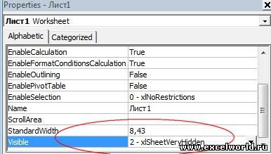

Medwed Дата: Вторник, 29.05.2012, 15:17 | Сообщение № 8
Сообщений: 4
все сделал как ты написал, но, лист не могу в редакторе скрыть sad
Михаил
Сообщениевсе сделал как ты написал, но, лист не могу в редакторе скрыть sad
Автор - Medwed
Дата добавления - 29.05.2012 в 15:17
RAN Дата: Вторник, 29.05.2012, 16:07 | Сообщение № 9
biggrin
К сообщению приложен файл: 4174137.jpg (30.2 Kb)
Сообщениеbiggrin
