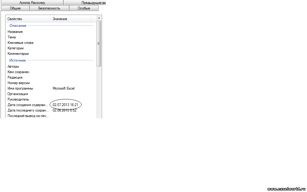

Подскажите, как изменить или удалить дату создания содержимого в свойствах.
К сообщению приложен файл: 0848324.png (14.5 Kb)

Поменяйте на компе системное время, скопируйте файл (например, в Проводнике), вставьте (получится копия), старый удалите, а новый переименуйте в старое название.
Для изменения даты последнего изменения поменяйте системное время (если нужно другое), откройте файл и пересохраните его.
Время потом, конечно, менять обратно не нужно забывать.

Нет, так меняется дата создания файла, что можно и в TC сделать, нужно именно дату создания содержимого.

Если это файл для 2007 и выше (т.е. архив :) ) - то данный атрибут хранится в docProps\core.xml
Так что с помощью TC заходите а него (Ctrl+PgDn) и правите по F4...

Да, спасибо, сам бы не нашел.
