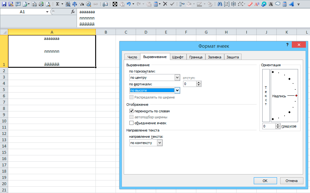

Добрый день.
Если Вам нужно, так как на скриншоте, то Вам придется в формате ячеек все же выставить вертикальное выравнивание по высоте и дальше регулировать высоту ячейки.
Если не ошибаюсь то такого инструмента как в word в excel нет.

Жаль, необходимо сократить расстояние между строками в одной ячейке, при этом высоту не менять.

Напоминаю, что Excel не текстовый редактор :)
Можете, если данные позволяют, написать разным шрифтом. Можно разнести надпись на две ячейки.
