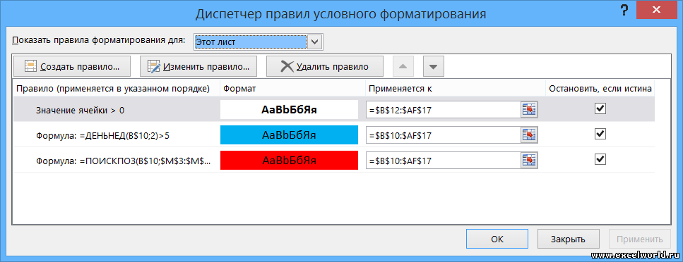

PS если не трудно, то подскажите, почему, при вводе числа цвет ячейки (синий и красный) меняется на белый, а в ячейки Е16 остался красным?

у вас сбилось условное форматирование (поправил)
