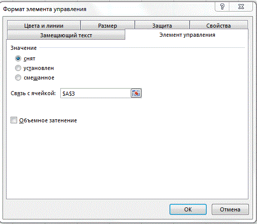

Nic70y Дата: Пятница, 03.07.2015, 22:11 | Сообщение № 2
Сообщений: 9284
Репутация: 2507 ±
уф +
К сообщению приложен файл: 18-25.xls (36.5 Kb) · 4746117.gif (26.9 Kb)

Nic70y, так и хотел, как в вашем файле, но немного перепутал: нужно чтобы шрифт был серый у диапазона, который НЕ отмечен флажком.
СообщениеNic70y, так и хотел, как в вашем файле, но немного перепутал: нужно чтобы шрифт был серый у диапазона, который НЕ отмечен флажком.
Автор - igoryan
Дата добавления - 03.07.2015 в 22:22
Nic70y Дата: Пятница, 03.07.2015, 22:25 | Сообщение № 5
Сообщений: 9284
Репутация: 2507 ±
в уф:
=НЕ($A3)
К сообщению приложен файл: 18-26.xls (34.5 Kb)

И можно ли при отсутствующем флажке сделать серым цветом и соответствующее "помещение" ?
СообщениеИ можно ли при отсутствующем флажке сделать серым цветом и соответствующее "помещение" ?
Автор - igoryan
Дата добавления - 03.07.2015 в 22:29
Nic70y Дата: Пятница, 03.07.2015, 22:32 | Сообщение № 9
Сообщений: 9284
Репутация: 2507 ±
можно, просто изменив диапазон в уф
К сообщению приложен файл: 18-27.xls (34.5 Kb)
