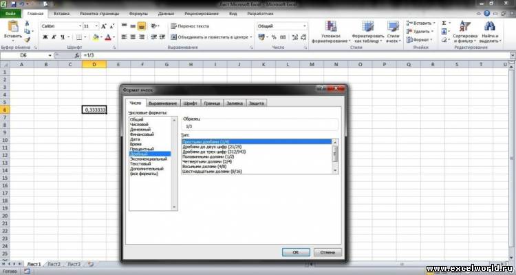

Спасибо большое, все получилось...но вытекла еще одна проблема, я считаю количество дробей сейчас таким же образом, но не все дроби считаются...например 1/3, нажимаю на ячейку, в строке пишет 0,3333, кликаю следующую, пишет 1/3 в строке, как сделать чтобы было одинаково? А то по этой причине не все дроби считает(

anger47
Дата: Вторник, 26.06.2012, 16:05 |
Сообщений: 192
6
а так слабо?
Сообщение а так слабо? Автор - anger47 Дата добавления - 26.06.2012 в 16:05
Гость
Дата: Вторник, 26.06.2012, 16:21 |
Вот делала, не меняется(

anger47
Дата: Вторник, 26.06.2012, 16:35 |
Сообщений: 192
6
Создать копию файла и оставить в нем только то что нам нужно что бы понять что вы хотите...а?

Swettlanka
Дата: Вторник, 26.06.2012, 16:51 |
Сообщение № 17
Сообщений: 11
Вот он) Файл
Сообщение Вот он) Файл Автор - Swettlanka Дата добавления - 26.06.2012 в 16:51

Swettlanka, а вы могли в вашем файле оставить данные те из которых вы получили 1/3 и 0,333333333???!?!??!?

MCH
Дата: Вторник, 26.06.2012, 17:06 |
Сообщение № 19
Сообщений: 2008
752
Quote (Swettlanka )
Вот он) Файл
У Вас в основном в ячейках текст "1/1", "1/2", "1/3", "1/4" а в ячейках N47 и N102 - числа (0,5 и 0,333333...), которые выглядят как дробь Предварительно установите формат ячеек в столбце N - текстовый и введите в данные ячейки 1/2 и 1/3 соответственно

Swettlanka
Дата: Вторник, 26.06.2012, 17:12 |
Сообщение № 20
Сообщений: 11
Ураа!!все получилось! огромное спасибо!
