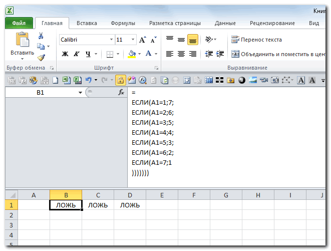

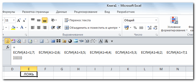

Serge_007 Дата: Пятница, 17.07.2015, 23:24 | Сообщение № 7
Репутация: 2749 ±
Когда ЕСЛИ много, в них легко запутаться и их тяжело править при изменении условий
Несколько экзотические способы визуализации формулы с вложенными функциями ЕСЛИ() :)
=ЕСЛИ(A1=1;7;ЕСЛИ(A1=2;6;ЕСЛИ(A1=3;5;ЕСЛИ(A1=4;4;ЕСЛИ(A1=5;3;ЕСЛИ(A1=6;2;ЕСЛИ(A1=7;1)))))))
К сообщению приложен файл: 7752251.gif (23.6 Kb)
