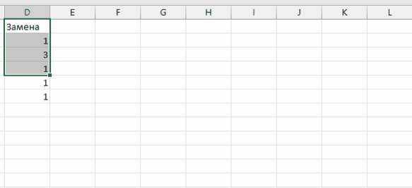

Гиперссыльный
Дата: Воскресенье, 26.07.2015, 14:21 |
Сообщений: 27
Я сделал фото Print screen-ом, нигде нет опции " заменить в выделенной области"!
Я сделал фото Print screen-ом, нигде нет опции " заменить в выделенной области"! Гиперссыльный

Дата: Воскресенье, 26.07.2015, 14:26 |
Сообщений: 19605
4661
Дык, Excel по умолчанию так работает: если выделен диапазон, ищет по нему, если не выделен, то ищет по всему листу

Гиперссыльный
Дата: Воскресенье, 26.07.2015, 15:08 |
Сообщений: 27
Просто, я пытался сделать как вы говорите: выделил столбец, вызвал функцию "найти и заменить", пытался заменить, а он падла заменяет во всем листе, игнорируя выделенный фрагмент. Чувствую себя полным идиотом (((

Дата: Воскресенье, 26.07.2015, 17:54 |
Сообщений: 19605
4661
Приложите файл и поясните что на что Вы хотите поменять
Приложите файл и поясните что на что Вы хотите поменять Pelena

Дата: Воскресенье, 26.07.2015, 19:39 |
Такой "опции" не существует в Excel за ненадобностью во всех версиях НАЙТИ/ЗАМЕНИТЬ работает по выделенному диапазону, а если активна только одна ячейка, то по всему листу
Все верно, так и есть во всех версиях
Все верно, так и есть во всех версияхSerge_007
