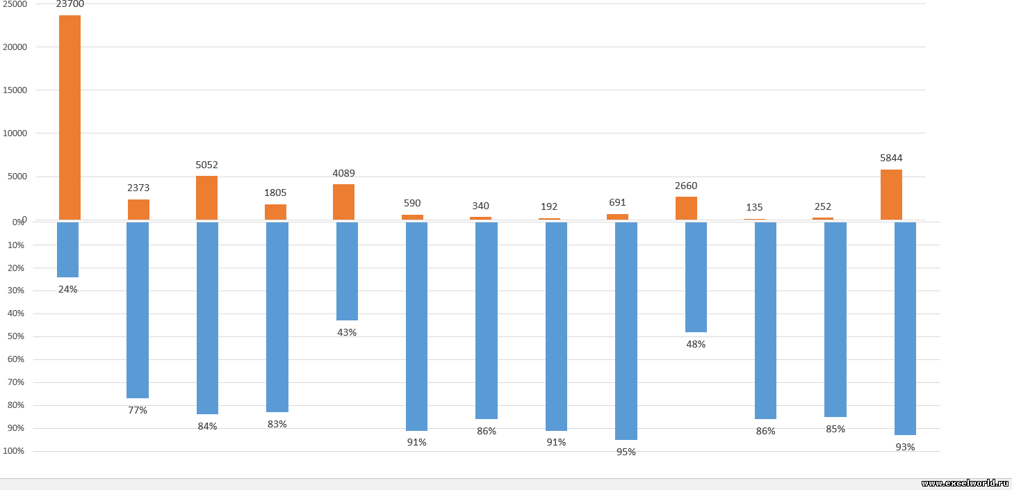

Хочется сделать что-то типа такой диаграммы (во вложении).
Только сейчас она кривая, потому что это 2 диаграммы находящиеся рядом.
А возможно это сделать на одной диаграмме?

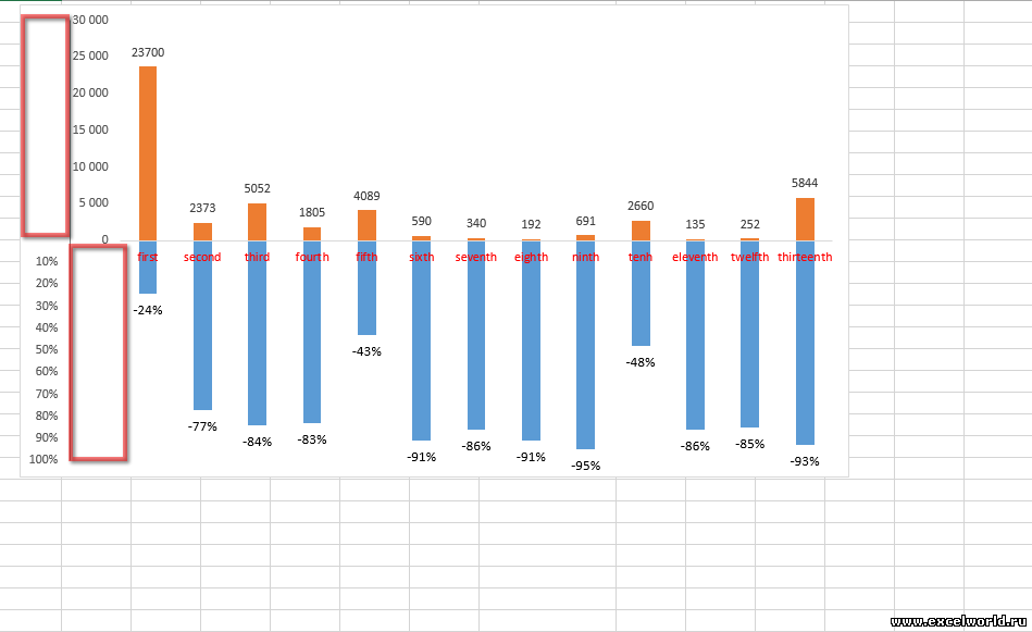

_Boroda_, Класс, а как закрасить значения от -30000 до 0 и от -100% до 0%?
Сообщение_Boroda_, Класс, а как закрасить значения от -30000 до 0 и от -100% до 0%?

Snobby Дата: Четверг, 30.07.2015, 15:37 | Сообщение № 7
Сообщений: 22
На скрине
К сообщению приложен файл: 0171219.png (23.9 Kb)
СообщениеНа скрине

Samaretz Дата: Четверг, 30.07.2015, 15:52 | Сообщение № 8
Сообщений: 223
Репутация: 63 ±
Excel 2010; 2013; 2016
Snobby, щелкаете правой кнопкой по вертикальной оси -> Формат оси -> в списке в левой части выбираете "Число" - там форматом чисел убираются положительные / отрицательные числа.
СообщениеSnobby, щелкаете правой кнопкой по вертикальной оси -> Формат оси -> в списке в левой части выбираете "Число" - там форматом чисел убираются положительные / отрицательные числа.
