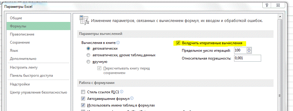

Nic70y Дата: Пятница, 31.07.2015, 13:41 | Сообщение № 4
Сообщений: 9186
Репутация: 2448 ±
=ЕСЛИ(B2=0;"";ЕСЛИ(A2="";B2;ТДАТА()))
К сообщению приложен файл: 1111.44.xlsx (8.8 Kb) · 1027841.gif (48.5 Kb)
Сообщение отредактировал Nic70y - Пятница, 31.07.2015, 13:41
Дата добавления - 31.07.2015 в 13:41

DaDimka Дата: Понедельник, 03.08.2015, 11:29 | Сообщение № 8
Сообщений: 7
Excel для Mac
Да, к сожалению не сработало...
Прочитал всё по Вашей ссылке, похоже это то, что мне нужно. Единственное, так и не смог переделать формулы на обратно. В данном примере приведен запрет изменения текста, при ручном проставлении даты. В моем случае заполняется текстовой поле, а дата проставляется автоматически, на которую накладывается запрет редактирования.
Мир не любит перемен, хотя это единственное, что движет прогрессом.
СообщениеДобрый день!
Автор - DaDimka
Дата добавления - 03.08.2015 в 11:29
Nic70y Дата: Понедельник, 03.08.2015, 11:38 | Сообщение № 9
Сообщений: 9186
Репутация: 2448 ±
DaDimka, чем Вам макрос не понравился?
Даже если добиться результата формулами, доп.столбцами - итерации вредная штука.
СообщениеDaDimka, чем Вам макрос не понравился?
Дата добавления - 03.08.2015 в 11:38
DaDimka Дата: Понедельник, 03.08.2015, 11:40 | Сообщение № 10
Сообщений: 7
Excel для Mac
Прошу прощенья! Все идеально работает! Проблема решена!
