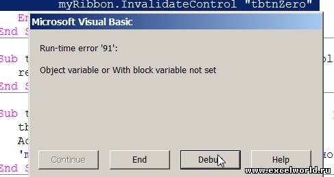

А у меня нифига не работает:
должно при переходе на другой лист/книгу показывать на ленте нажатую/отпущенную кнопочку tbtnZero в зависимости от настроек активного листа.
У меня события перехватываются, но при их обработке возникает ошибка в [vba]

[/vba]на строке myRibbon.InvalidateControl "tbtnZero". Говорит, что

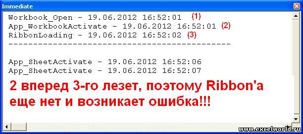

запусти и посмотри окно иммидьет в редакторе - событие опережает загрузку ленты...

RibbonLoading - это процедура обратного вызова - вызывается при загрузке пользовательского интерфейса
последовательность вызовов (о чем я тебе писал "запусти и посмотри окно иммидьет в редакторе") можно увидеть на рисунке:

весь фарш из workbook_open перенеси в RibbonLoading,
для событийного приложения свой класс прицепи, а не щеми его в "книжном" модуле класса и все будет гуд
да, и не стоит пренебрегать возможностью поднимать упавший Риббон посредством конструкции "API-Pointer"...
Автор - Саня

1. В Workbook_Open у меня (в данном примере) всего-то назначение объекта App для отлавливания событий:[vba]
Code
Private Sub Workbook_Open()
    Set App = Application
2. А вообще объект App мне нужен не только для работы с этой единственной кнопкой. По его событиям, например, ещё и по App_WorkbookOpen проверяется стиль ссылок при открытии новой книги и предлагается исправить его на А1, при необходимости работает макрос автоматического показа стрелок влияющих/зависимых ячеек при App_SheetSelectionChange и т.д.
(Не просто же от делать нечего я прописал в процедуру SetRibbonByEvent кроме имени события её вызвавшего, ещё и пару опциональных параметров As Variant)
3. В Workbook_Open в дальнейшем будет и прописка описаний UDF в категорию "Определенные пользователем", и назначение хоткеев, и изменение меню ячейки, и …
Ну, и самое главное, наверное:
- с модулями классов я так к своему стыду работать и не научился … Ну, разобрать-то чужой код смогу, но вот слепить свой sad
- а вот от API вообще шарахаюсь как чёрт от ладана - не понимаю совсем.
