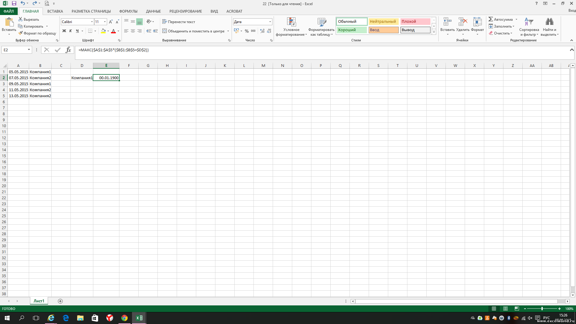

Столбец А даты в формате ДД.ММ.ГГ , столбец B - названия компаний. Нужно определить последнюю (максимальную) дату в Столбце А, которой соответствует требуемое название компании. Например: Определить дату последней операции "Компания2"? _ А ______ В___ Дата1 Компания1 Дата2 Компания2 Дата3 Компания1 Дата4 Компания2 Дата5 Компания1 Дата последней операции Компания 2: Дата4 (При данных условиях, формула должна вывести результат - Дата4)

можно так

Сообщений: 16978
6656
Или так Код
=ПРОСМОТР(;-1/(B1:B5=D2);A1:A5)
Или так Код

iseeu
Дата: Пятница, 07.08.2015, 15:30 |
Сообщений: 4
можно так можно такKSV К сообщению приложен файл: 22.xlsx(9Kb)
Что-то пошло не так...
Что-то пошло не так...iseeu
Сообщение можно так можно такKSV К сообщению приложен файл: 22.xlsx(9Kb)
Что-то пошло не так...Автор - iseeu Дата добавления - 07.08.2015 в 15:30

iseeu
Дата: Пятница, 07.08.2015, 15:47 |
Сообщений: 4
Всем спасибо Код
Помогло!!!! Правда так и не понял как она это делает.

Перенёс таблицу в Гугл диск, в табдлице гугл не работает формула((( говорит деление на 0
Перенёс таблицу в Гугл диск, в табдлице гугл не работает формула((( говорит деление на 0 iseeu

KSV
Дата: Пятница, 07.08.2015, 18:31 |
Сообщений: 770
255
=ARRAYFORMULA(MAX($A$1:$A$5*($B$1:$B$5=$D$2)))
прежде чем копировать формулу, нажмите на флажок (слева от формулы), чтобы МАКС преобразовалось в MAX (или руками измените после вставки)

TimSha
Дата: Пятница, 07.08.2015, 19:06 |
Сообщений: 627
94
Excel 2013 Pro +
Вариант - Код
=ДМАКС($A$1:$B$6;1;$E$1:$E$2)

jakim
Дата: Суббота, 08.08.2015, 17:19 |
Сообщений: 1218
316
Вариант: Код
=MAX(INDEX((B1:B5=D2)*A1:A5;0))
