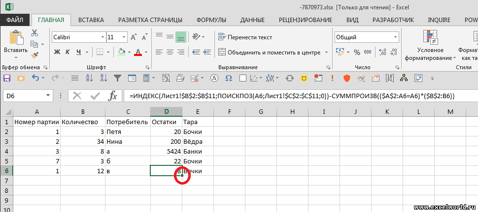

потянуть за квадратик в правом нижнем углу ячейки
К сообщению приложен файл: 3756351.png (38.4 Kb)
