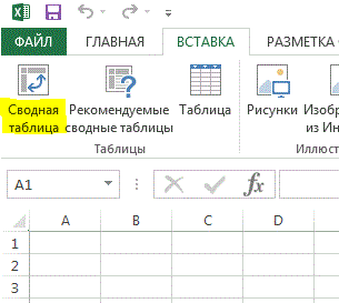

Nic70y Дата: Понедельник, 17.08.2015, 16:33 | Сообщение № 6
Сообщений: 9154
Репутация: 2427 ±
чудо сотворить?
вопрос ко мне не понял.
К сообщению приложен файл: 9765688.gif (9.0 Kb)
Сообщение отредактировал Nic70y - Понедельник, 17.08.2015, 16:34
чудо сотворить?
Дата добавления - 17.08.2015 в 16:33

Nic70y, _Boroda_, просто хотелось разобраться, как делать такую таблицу. Функция "Сводная таблица" для меня - темный лес :) Но я понимаю, что пояснять пошагово это слишком долго. Попробую разобраться в подготовленном примере!
Только еще один вопрос - можно ли сделать так, чтобы эта Сводная таблица автоматически пополнялась, с добавлением новых дат?
