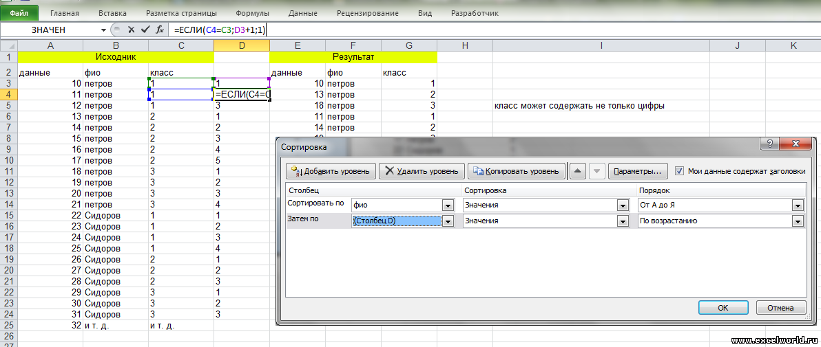

miver Дата: Среда, 26.08.2015, 16:01 | Сообщение № 2
Сообщений: 190
Репутация: 37 ±
vorona1986, Создаете дополнительный столбец с формулой для D4
=ЕСЛИ(C4=C3;D3+1;1)
И потом сортируете по двум столбикам
К сообщению приложен файл: 2994271.png (93.4 Kb)
