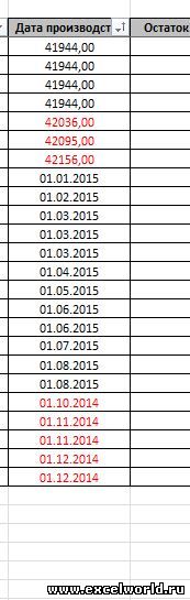

У Вас часть данных числовая, часть - текст
[p.s.]просто переключил формат столбца на числовой и посмотрел

Вы мой предыдущий пост пост смотрели? На картинке хорошо видно что в первой половине столбца цифры типа 41944,00 а дальше текст типа 01.06.2015
Ну не бывает чисел с двумя точками, а в русской локации и с одной, только с запятыми. :)
