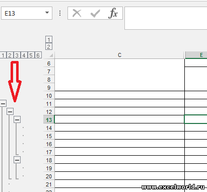

Pelena Дата: Четверг, 10.09.2015, 10:14 | Сообщение № 4
Сообщений: 19616
Репутация: 4703 ±
У меня структура появилась по алгоритму от Karataev
К сообщению приложен файл: 0361479.png (6.7 Kb)
СообщениеУ меня структура появилась по алгоритму от Karataev
