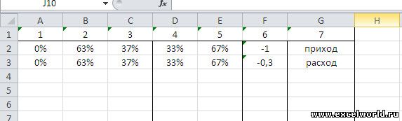

Здравствуйте. Помогите с формулой. На примере нужно сделать так, чтобы в ячейке G2 появлялась определенная надпись например (приход) при условии что B2>A2 и C2, E2>D2, и если значение в F2 со знаком минус.

=ЕСЛИ(И(B2>A2;B2>C2;E2>D2;F2<0);"Приход";"Нет данных")
Формулу писал прямо в теме, в Excel не проверял. Приложите файл - проверю.

sky21 Дата: Четверг, 10.09.2015, 17:14 | Сообщение № 3

sky21
Формулу от akobir`а можете вот так записать:
=ЕСЛИ(И(B2>A2;B2>C2;E2>D2;--F2<0);"Приход";"Расход")

sky21 Дата: Четверг, 10.09.2015, 18:29 | Сообщение № 5
Спасибо большое
