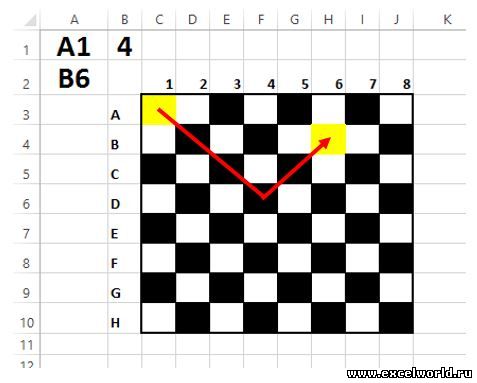

Всем доброго времени суток. Попалась вот такая задачка. Интересна реализация без ВБА.
В ячейках A1 и A2 единственного листа файла помещено координаты двух клеток шахматной доски, представленной в диапазоне C3: J10. В ячейке B1 укажите какое минимальное количество (не считая ни первую, не последнюю) клеточек нужно пройти шахматном слону (может перемещаться только по диагонали) от ячейки, указанной в ячейке A1, в ячейку, указанной в ячейке A2 (см. Рисунок). Если такое перемещение невозможно - выведите в ячейке B1 значение -1.
Заранее благодарен за ответ.
К сообщению приложен файл: 9823847.jpg (31.3 Kb)

Я думаю, такая формула вполне работоспособна:
=ЕСЛИ(ОСТАТ(ABS(КОДСИМВ(A1)-КОДСИМВ(A2))+ABS(ПРАВБ(A1)-ПРАВБ(A2));2);-1;МАКС(ABS(КОДСИМВ(A1)-КОДСИМВ(A2));ABS(ПРАВБ(A1)-ПРАВБ(A2)))-1)
Только она не проверяет выход за границу доски.
К сообщению приложен файл: Slonom.xlsx (9.4 Kb)

tracrr Дата: Суббота, 12.09.2015, 18:54 | Сообщение № 3
Сообщений: 20
Огромное спасибо. В формуле разобрался. Да, она не проверяет. Но в задаче этого и не требуется. Так как в по умолчанию вводиться будут лишь координаты выделенного квадрата (области). Еще раз огромная благодарность.

Светлый Дата: Суббота, 12.09.2015, 19:07 | Сообщение № 4
Сообщений: 1872
Репутация: 539 ±
Excel 2013, 2016
Пожалуйста.
Сначала не понял, что меня смущает, но потом увидел, что доска неправильная.
Прикладываю другой файл. Там ещё одна формула, но она длиннее.

tracrr Дата: Суббота, 12.09.2015, 19:23 | Сообщение № 5
Сообщений: 20
Почему неправильная? Вы имеете ввиду она перевернута на 90 градусов?

Светлый Дата: Суббота, 12.09.2015, 19:49 | Сообщение № 6
Сообщений: 1872
Репутация: 539 ±
Excel 2013, 2016
Да. Но это к делу не относится.
