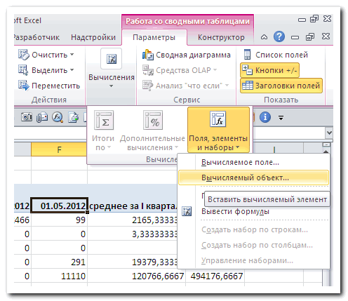

Serge_007 Дата: Среда, 27.06.2012, 12:31 | Сообщение № 6
Quote (qpp)
как вы это сделали?
Вы не указали Вашу версию Excel
Для 2007/2010 так:
Для 2003 и ранее, так:
Quote (qpp)
как ввести в сводную таблицу это поле, не убирая группировку
Никак
К сообщению приложен файл: 8587981.gif (30.6 Kb) · 4024285.gif (32.7 Kb)
Quote (qpp)
как вы это сделали?
Для 2007/2010 так:
Quote (qpp)
Никак
Дата добавления - 27.06.2012 в 12:31
