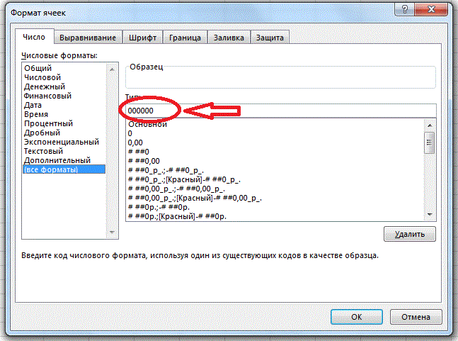

buchlotnik
Дата: Пятница, 18.09.2015, 16:27 |
Сообщений: 3442
929
20% ±
2010, 2013, 2016 RUS / ENG
имеется в виду (все форматы) там свой и задавайте
имеется в виду (все форматы) там свой и задавайте buchlotnik
Сообщение отредактировал buchlotnik - Пятница, 18.09.2015, 16:28
Сообщение имеется в виду (все форматы) там свой и задавайте Автор - buchlotnik Дата добавления - 18.09.2015 в 16:27
